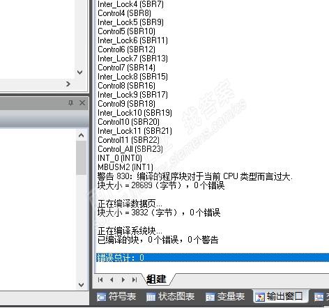

28K程序大于SR40/ST40,小于SR60/ST60
建议两种处理方式
1.更换大存储器的ST60/SR60
2.如果能将程序功能分开,实现多个CPU完成整个项目功能,多CPU之间实现S7通讯或PN通讯。
