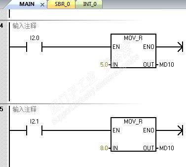

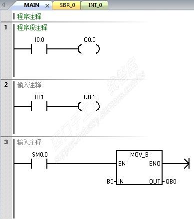

MOV_B MOV_W MOV_DW MOV_R这些指令分别按字节、字、双字、实型格式传送不同地址间数值,没有具体的应用场景
例如图1,1、2行的程序逻辑延伸到I0.7->Q0.7,则用3行的MOV_B即可实现,图2的程序按I2.0和I2.1的状态选择5或8的数值传送到MD10中
