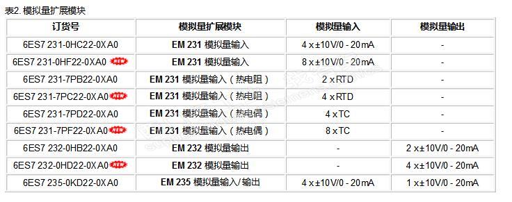

从你的图片上没有看清模块的型号,S7-200有模拟量的输入模块,你可以根据传感器的信号类型进行选型,EM231和EM235,型号见图:
补充:如果这个模块没有任何的标识,那么只能根据目前所接的传感器的数量和信号类型,再根据图片里的对应的型号进行选择了;
