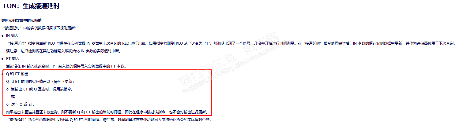

IEC定时器只有当用到定时器输出的时候才会计时,比如程序中用到定时器的"Q"或者“ET"时,计时才会累加。
所以在定时器后面加个线圈,或者ET管脚加个变量就行了
