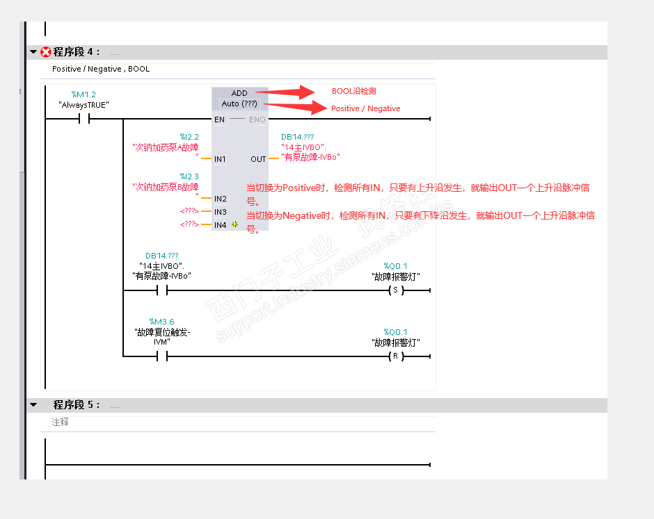

根据你梯形图的写法思路,我用SCL写了简单的代码,你可以按照这个思路,你图中文字描述逻辑与梯形图不一样:有单一报警时输出是脉冲信号还是持续高电平信号,还有当存在多个报警时怎么处理?
我给的图中程序思路是:根据泵的数量可以修改数组的范围,每个报警对应一个输出,有报警存在时,对应的输出会持续输出高电平。更简单的思路是把DB块中的数组类型改为int或其它类型,这样可以通过取变量的位来判断,例如int类型的变量var,判断var.%x0...var.%x15,这样可以在以后增加了泵的情况下不需要修改代码
