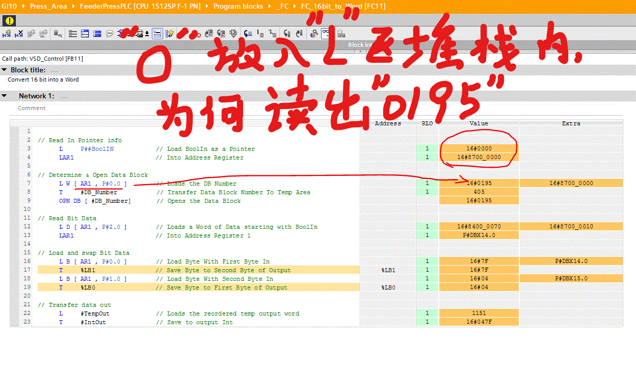

1、寻址程序中,我将数值0放入L型堆栈指针寄存器中?
你是将数值0放入L型堆栈指针寄存器中,但指针中的第31bit被固定为1,同时,第24、25、26位有了可以取值的范围。那你的指针为AR=870xxxxx,表明你的指针中已有87打头了,即对V区域寻址了,实际上是取的是VW0中的数据16#0195。

3、你如果想对数据块DB寻址,必须先要打开数据块DB,即指令OPN DBxx。
你看看你程序第9行中有了指令OPN DB,AR=840xxxxx 了,84打头为对DB区域寻址。
4、如何改正:
第3行的指令改为 L 16#8400 0000就可以了,这样指针为84打头为对DB区域寻址。
