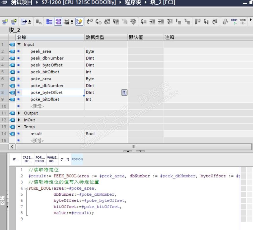

根据你的说法,我使用了一个peek和poke指令,可以实现你说的需求,我读取的是DB块中的数据,你可以根据读取的区域类型(I、Q、M、D),修改参数"area"的值,该方法还能实现不同地址之间数据的传送
图中文字描述是把DB1.DBX28.0的值传送给DB1.DBX28.7
