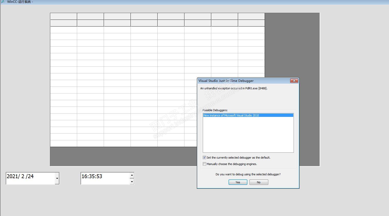

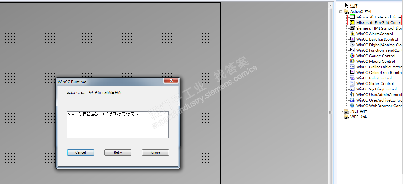

检查一下
项目中选择“计算机”——属性——属性,打开“计算机属性”(Computer Properties) 对话框,在“运行系统”(Runtime) 选项卡上,不要激活vbs选项下“启动调试程序”(Start Debugger) 与“显示出错对话框”(Display error dialog) 选项。
