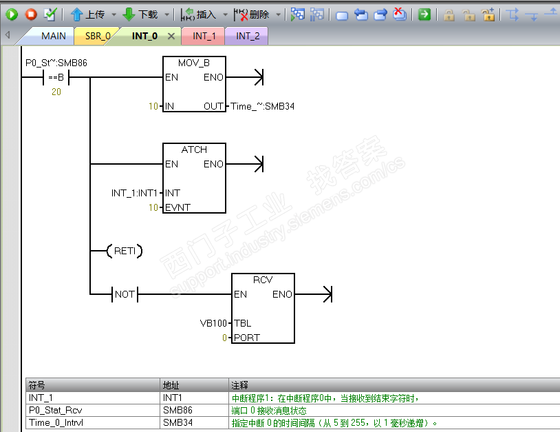

如果没理解错的话,SMB86==20 应该是SMB86==16#20 SMB86为消息接收状态字节
SM86.5:接收到指定的结束字符时,该位置1,否则为0;如果其他位是0,此时SMB86刚好是16#20。

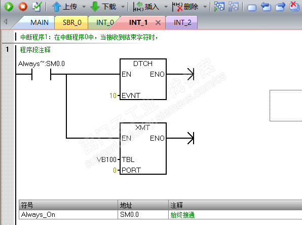

程序流程大致如下:
1,上电运行,指定结束符,空闲检测时间,接收字符长度,
接收完成中断--INT0,发送完成中断----INT2
启动接收 接收信息存放到VB100
2,接收完成,如果收到接收符,启动定时中断 定时时间为10ms,否则保持接收状态
3,定时中断到,将VB100的消息串 发送出去,
