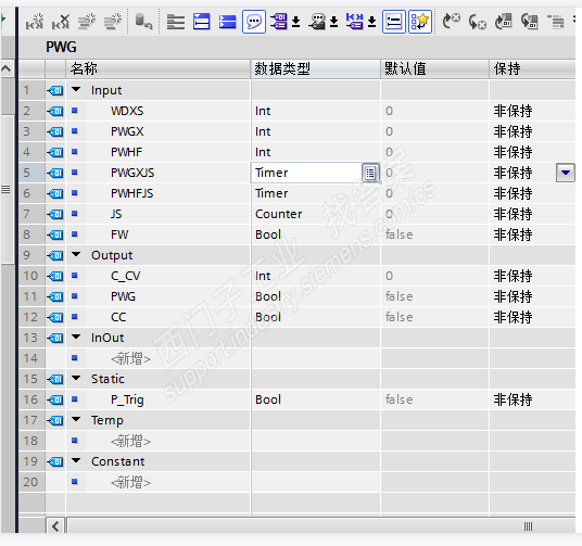

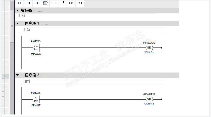

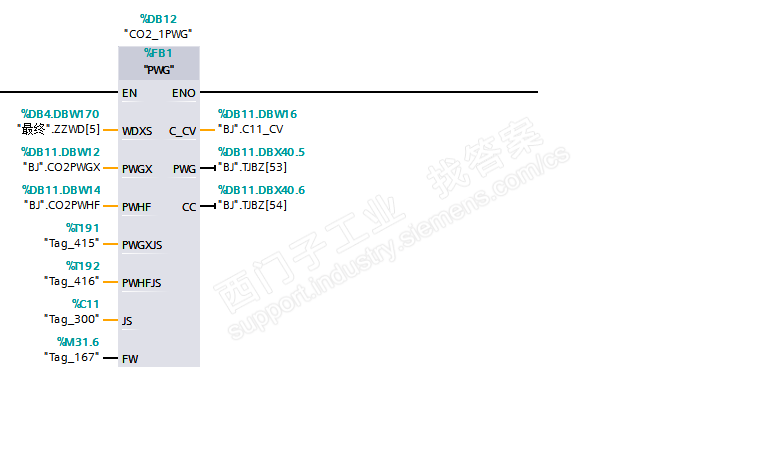

常量可以,变量也可以。
定时器在运行过程中不要
