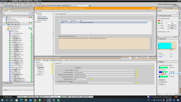

检查执行安全程序的OB35 的循环时间为1000ms,大于安全模块的F monitoring time,导致安全数据不能正常访问。
解决:保证安全时间设置的前提下,OB35循环时间要小于安全模块的安全监视时间。
另外:ET200SP 的安全模块出现此故障时不报slot cannot be addressed,而报transmission error:timeout(watchdog time 1 or 2 expired).
