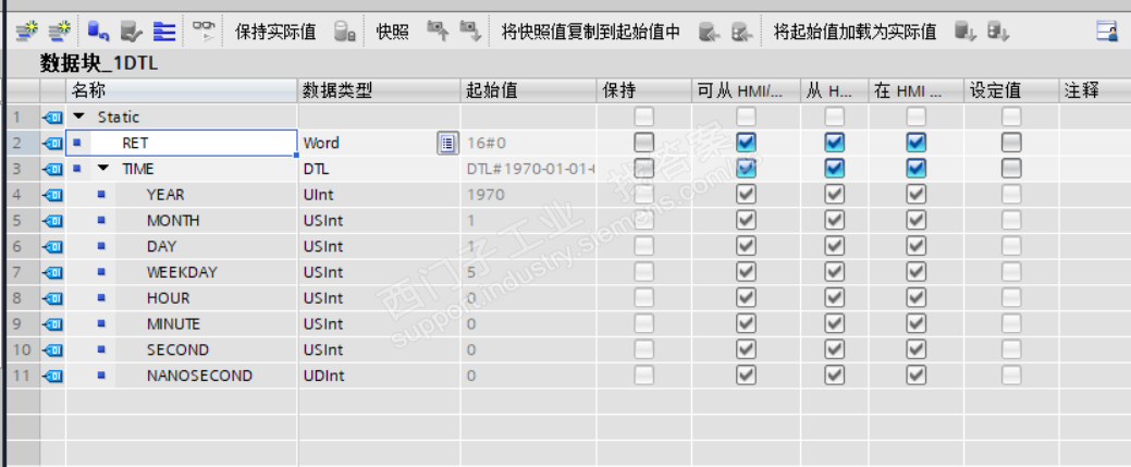

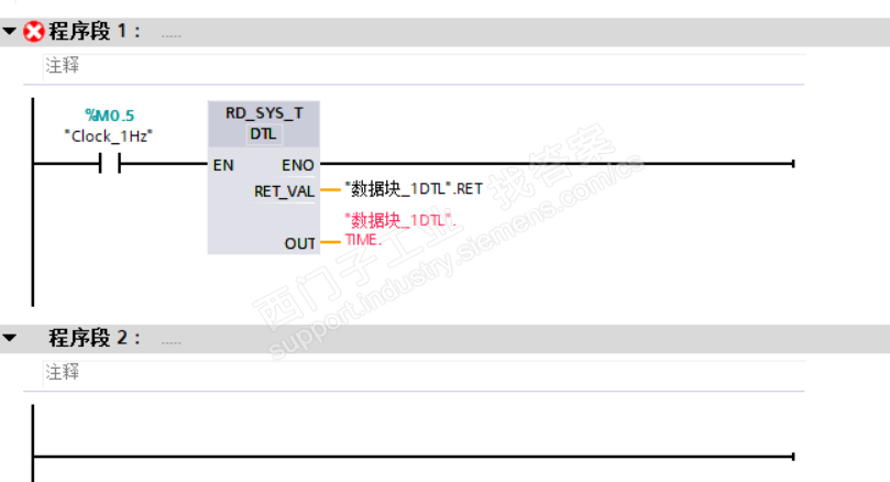

红色的那个变量,最后多了一个点,将最后的点删除掉。
还有,变量名尽量不用 TIME,改个名字。
