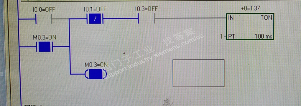

如果程序在运行中,某数据点被置位了,当只下载程序块时,再次启动运行时,数据点和下载程序前的状态一致,和断电保持区没有关系,因为只是下载程序,PLC并没有断电。一般可以用SM0.1进行数据点清零或者复位,PLC下载程序重新运行后就把这些点复位了。另外,如果下载程序时勾选“数据块”,如果数据块为空,也可以复位V区里的数据,如果V区里有需要保存的数据,下载程序时不要勾选“数据块”。
