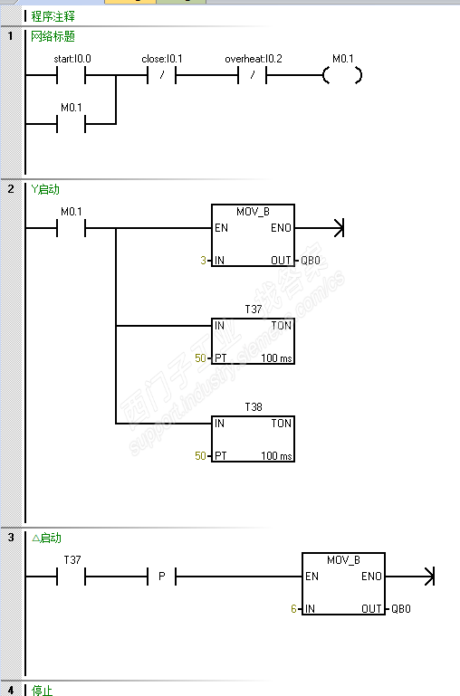

这个是一个电动机的星三角启动
1、第一步是启动自锁,使用中间变量M0.1
2、QB0=3实际就是Q0.0=1,Q0.1=1,这个就是十进制转2进制,即2#11。也就是定义Q0.0为启动接触器,Q0.1为主接触器。其中有两个定时都是5s。
3、5s后,QB=6,也就是Q0.0=0,Q0.1=1,Q0.2=1,这个转2进制就是2#110,。也就是定义Q0.2为运行接触器,即5s为转换时间。

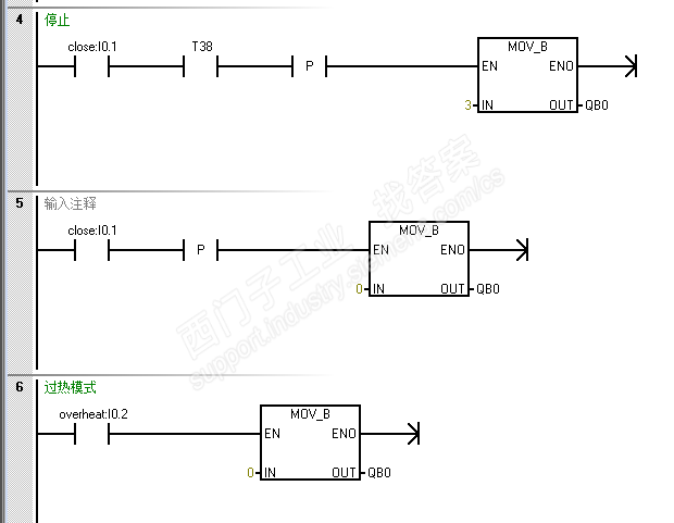

4、与第3部差不多,不过是停止转星形,这个还真不知道是为啥。
5、停止电动机
6、过热电动机
我觉得这个做的不怎么好,你可以看看我原来发的一个电动机星三角启动的帖子,那上面也就时序介绍。包括我再第四版手册查找的东西都有说明。
