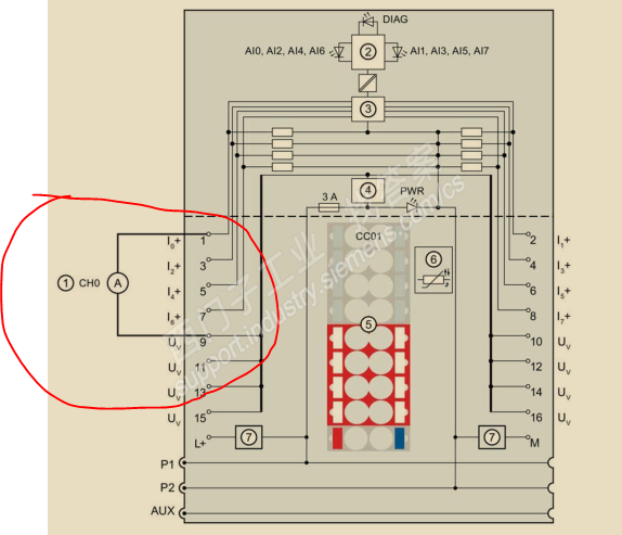

1:、图片中的接线方式,是 带配电输出的AI接线方式,对吗?
对的,是带配电输出的AI接线方式。
2、是用的,模拟量输入模块 AI 8xI 2-/4-wire BA (6ES7134-6GF00-0AA1) 模块吗
这个模块可以组太成 4 线制的,再用两根线接变频器的反馈信号,另外两根可以不接,如图
你再看看下面的手册中关于此模块的描述
SIMATIC ET 200SP 图书馆
https://support.industry.siemens.com/cs/document/84133942
