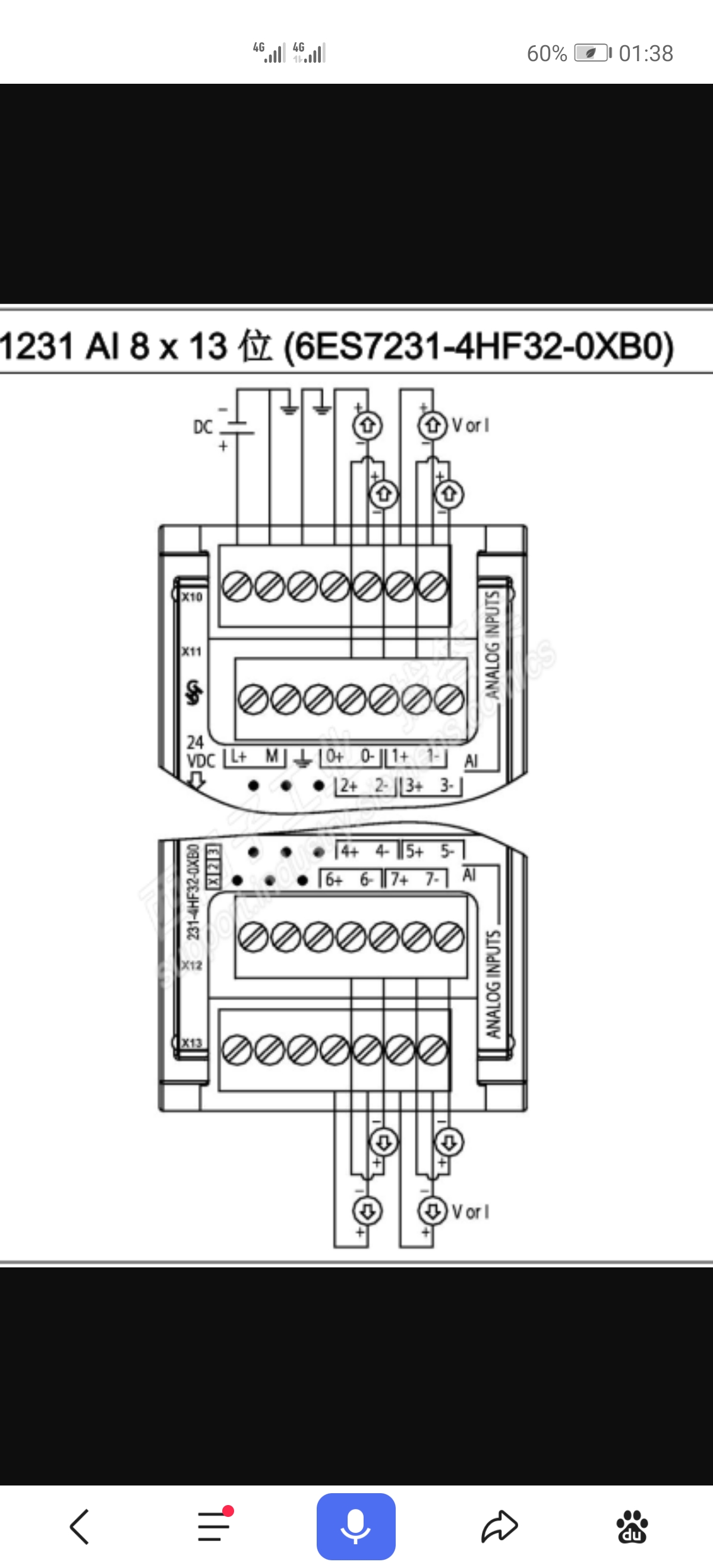

如果你所说的都是正确的那就看一下压力传感器的接线图,如果只有两根线那就把这两根线倒一下。32767就是断线报警。
http://www.ad.siemens.com.cn/productportal/prods/s7-1200_plc_easy_plus/smartsms/004.html
