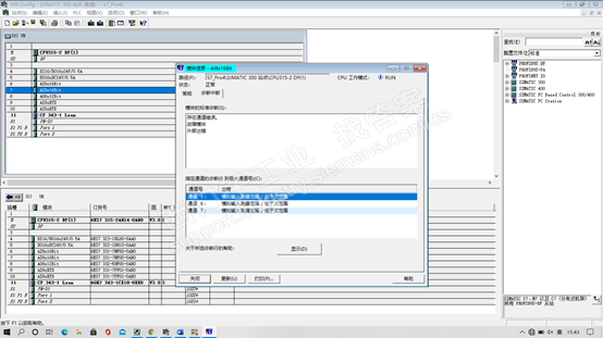

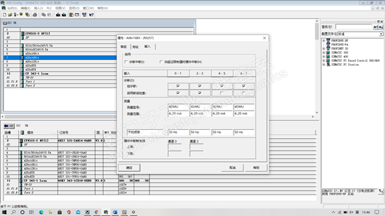

1、SF灯亮时,最好可以通过电脑连接CPU在线查看模块的诊断信息,然后判断故障。
具体请参看:如何查看模块的诊断信息

2、SF灯(红灯)亮
-----无外部辅助电压(供电不正确)
部分型号模块需要对模块本身供电。如331-7KF02/7KB02等。
解决方案:
--请检查供电接线是否接;接线是否牢靠。具体接线请参看文档:扩展模块接线
--检查电源是否正常供电;
--检查前连接器(接线端子)是否插牢到位,建议重新拔插。
