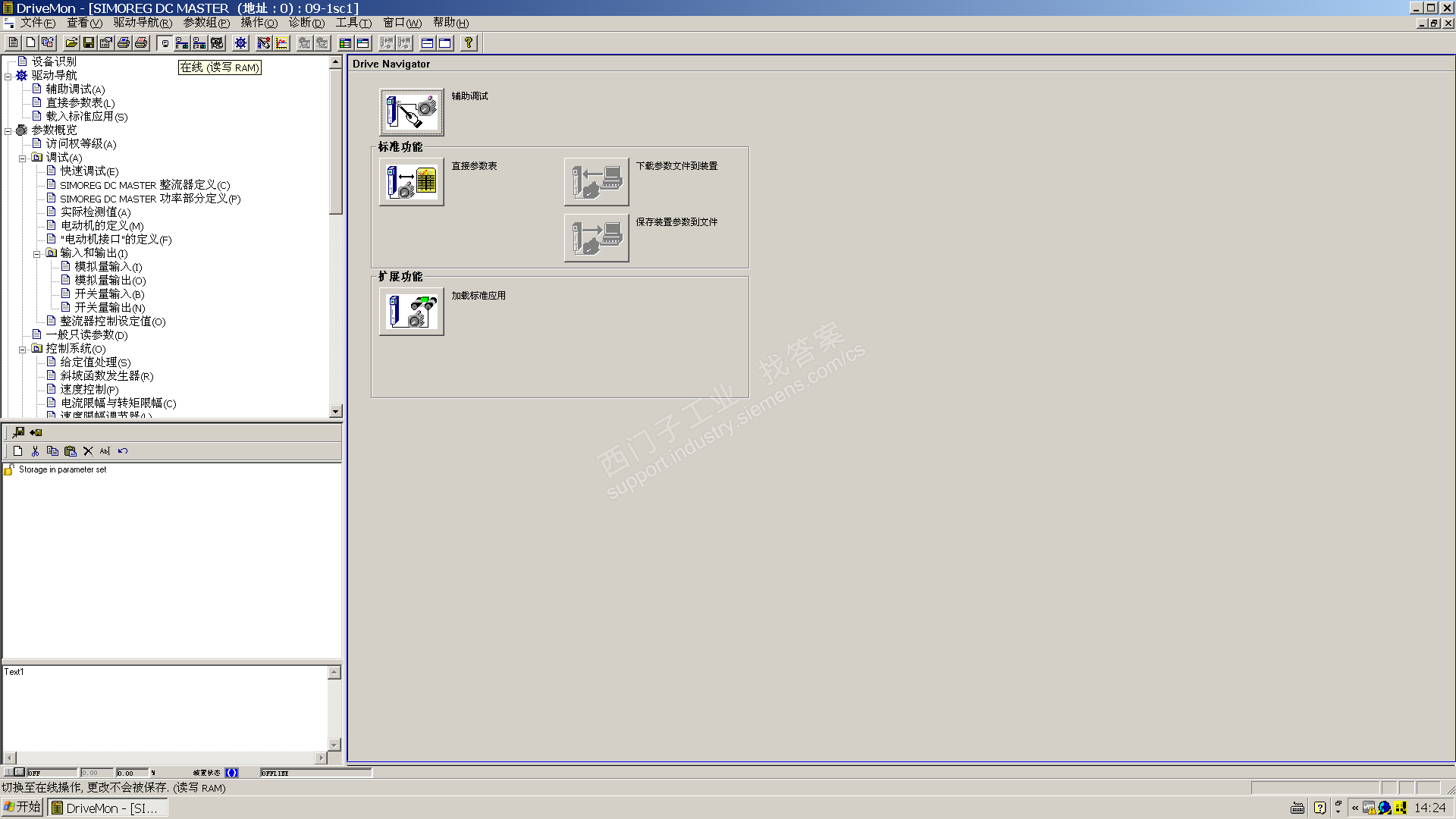

RAM相当于内存,可以在线进行更改,但掉电不保持;
ROM相当于硬盘、存储卡,可以掉电保持。
驱动器断电重启之后会重新读取ROM里边的参数。
你只是将参数备份的话没什么区别,前提是备份前没有进行在线的参数更改。
参数下载的话是需要保存到ROM的。
补充:
DriveMonitor 使用简介
https://support.industry.siemens.com/cs/cn/zh/view/83678175
https://support.industry.siemens.com/cs/document/83678175/drivemonitor-%E4%BD%BF%E7%94%A8%E7%AE%80%E4%BB%8B?dti=0&lc=zh-CN
第10页,参数备份,参数比较。
