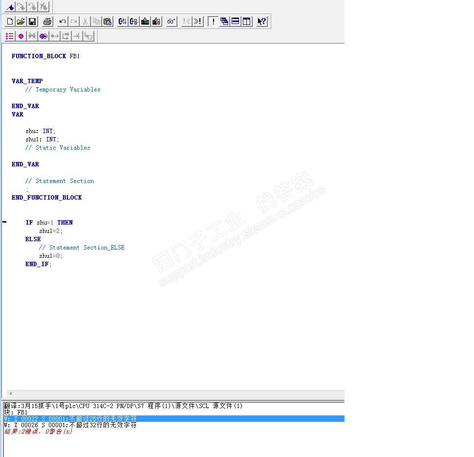

最下在的 IF 结构整体写到 END_FUNCTION_BLOCK 和它前面的那个 END_VAR 之间的语句区
S7-SCL编程
https://support.industry.siemens.com/cs/document/109481384
