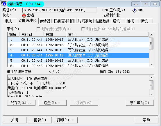

下载OB122。

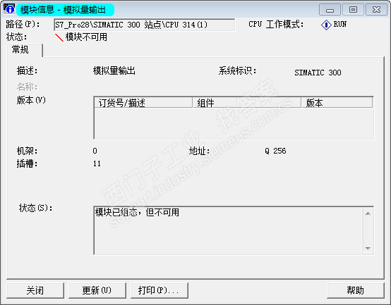

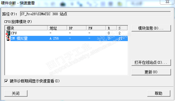

报警说你写入时,发送I/O访问错误。
含义就是你调用了硬件组态没有组态到的I/O地址区。
根据你的描述,有可能调用了指针编程,当指针一直偏移,没有及时返回时,访问可能会超出硬件组态地址,报警变的正常了。
可能性1,错误编程误调用P区域地址。如CPU已停机,可点击"跳转到"按钮,定位到误调用的程序段。
可能性2,某一从站掉站导致无法找到相关硬件模块。此时,下载相应的OB块可先避免停机,排除通信故障后,报错自然消失。
