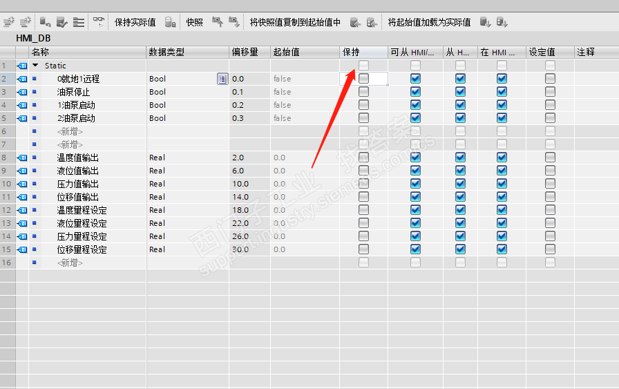

按图2勾选后,下载。
与step7区别是step7是整个数据块的设置,portal是单个数据单元。

那看触摸屏那边是否支持了
如果不支持就不行了
估计就西门子自己家的东西支持优化的块访问
