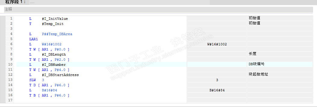

L #I_InitValue
T #Temp_Init

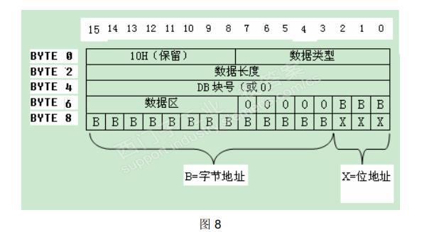

L P##Temp_DBArea
LAR1 //读取#Temp_DBArea变量对应的指针
L W#16#1002
T W[AR1,P#0.0] //将16进制的数传到ANY指针的第一个字里
L #I_DBLength
T W[AR1,P#2.0] //将长度的数据传到ANY指针的第二个字里
L #I_DBNumber
T W[AR1,P#4.0] //将DB号的数据传到ANY指针的第三个字里
L #I_DBStartAddress
SLW 3 //将具体的地址号乘以8,地址是以字节为单位的
T D[AR1,P#6.0] //将乘以8的地址信息传到ANY的最后一个双字里

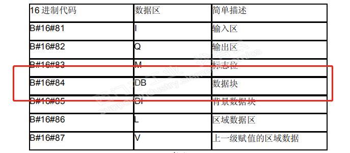

L B#16#84
T B[AR1,P#6.0] //将16进制的84传给ANY指针最后一个双字的第一个字节,区分数据类型为DB数据
以后程序主要是为了,给一个ANY指针进行赋值
