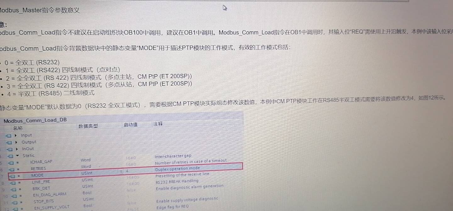

是的。
需要设置为4(二线制通讯模式)。
这个需要硬件设置与软件设置一致。
