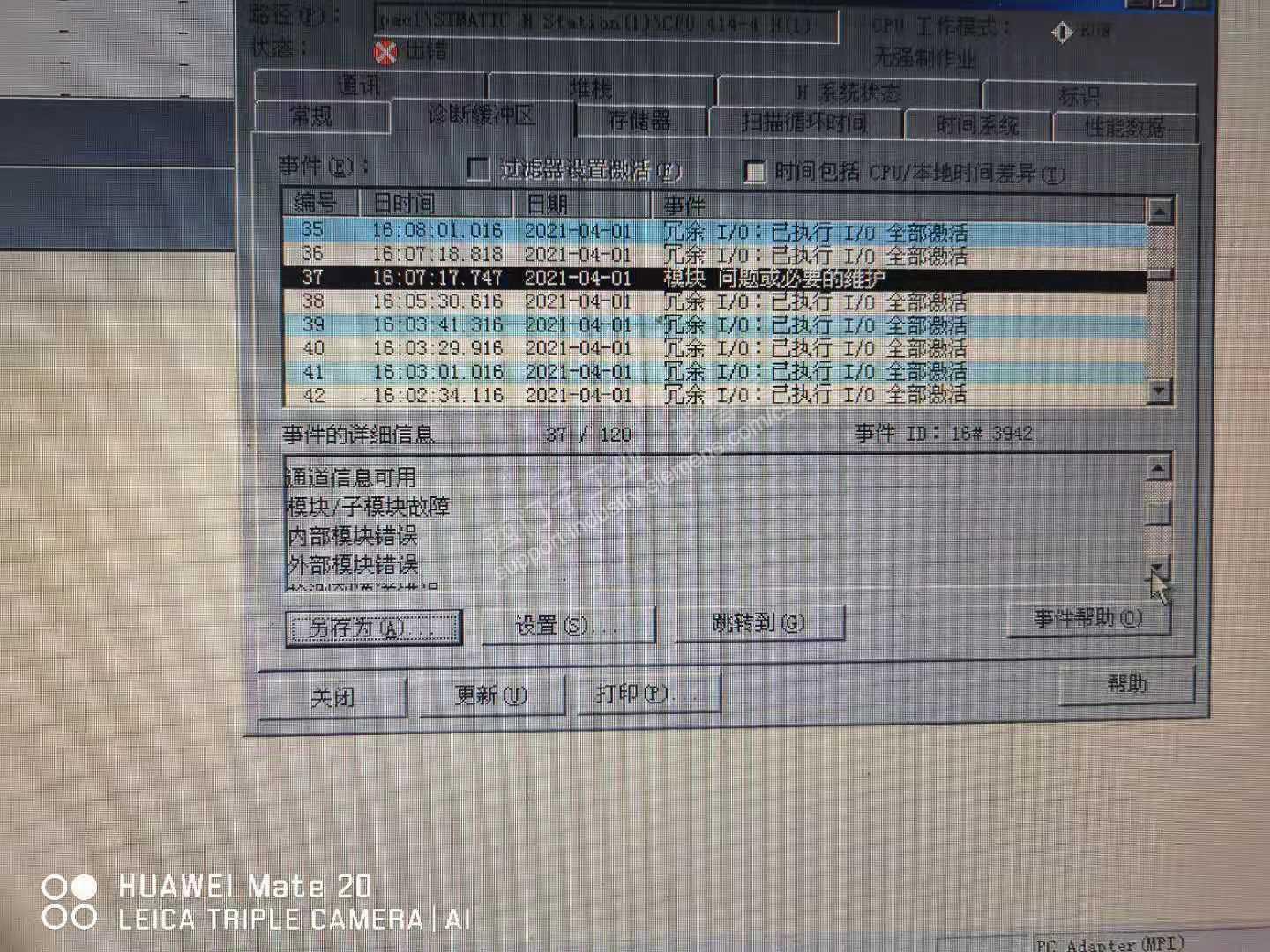

1、当出现PLC 冗余故障时,应用硬件诊断功能在线进行硬件诊断,解读系统给出的诊断信息,才能帮你正确定位问题的所在。例如这个帖子:
、S7-400H 硬冗余PLC 冗余故障 报警诊断
http://www.ad.siemens.com.cn/service/answer/solved_92531_1029.html

3、问题补充:硬件诊断里报了下面图片这个错误,正好2分5秒后恢复,地址1112这个是个DO卡,是说明这个卡有问题吗?
从第一张截图得到的信息是PLC外部故障。
从第二张截图得到的信息是模块故障。
从第三张截图得到的信息是FM模块故障,输入地址是1112。
4、关于FM模块:
FM450-I/FM350-I是智能的双通道计数器模块,用于S7-400/S7-300系列PLC系统的简单计数任务。每一通道直接连接一个增量型编程器;通过集成的数字量输入模块直接连接门信号;通过集成的数字量模块实现比较功能和输出响应等。
