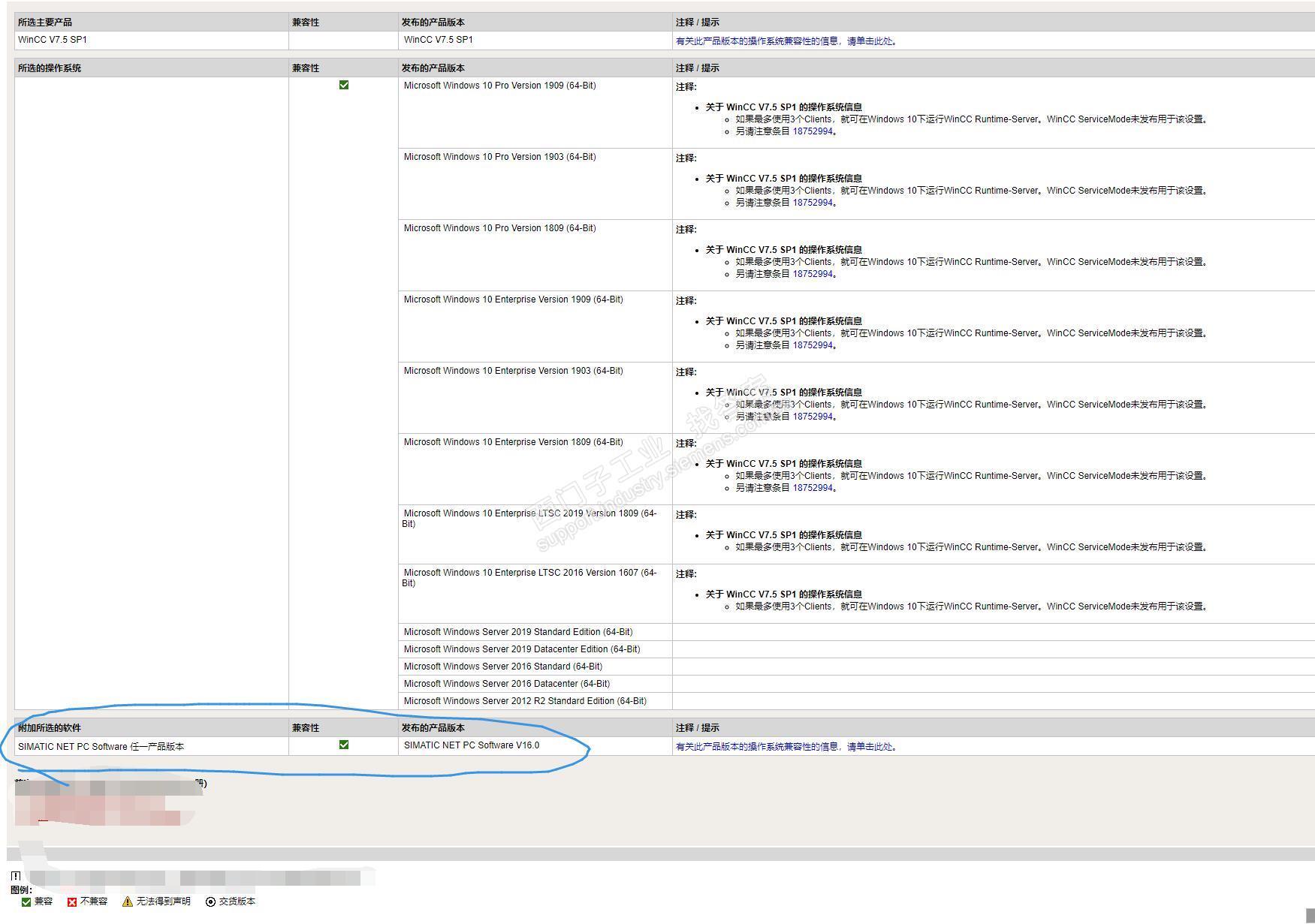

wincc7.5需要安装V15版本,WINCC7.5SP1需要安装V16版本。
与SIMATIC NET PC Software V15.0兼容

SIMATIC NET PC Software V16.0与wincc7.5SP1兼容
https://support.industry.siemens.com/cs/cn/en/view/109776940
授权需要购买
https://support.industry.siemens.com/cs/us/en/view/64847781
使用兼容性工具查询。
那得用V15.0以上的版本
