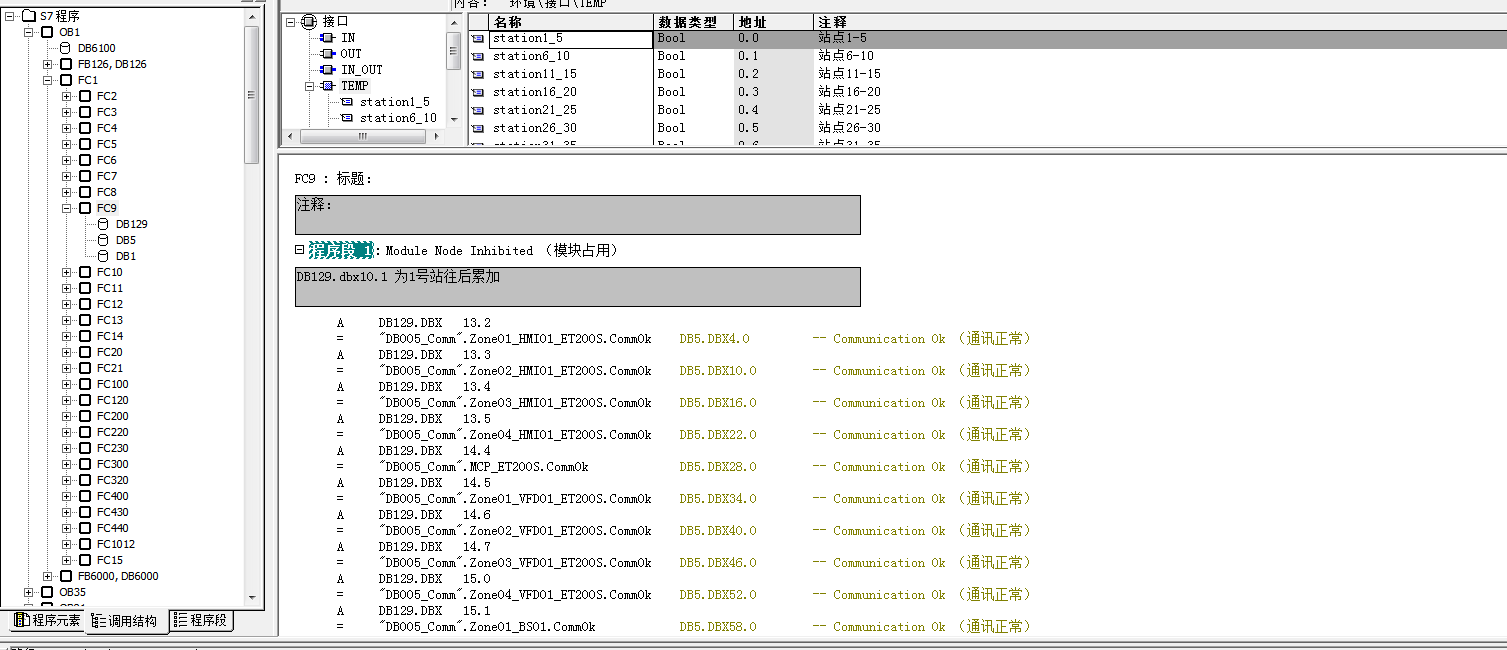

有可能是用SFC51之类的通讯诊断块使用间接寻址写入的
看看DB129哪里有用,再找找看
间接寻址用goto是查不到的
