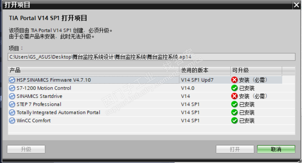

如果安装了V15的starterdrve软件,升级失败。
想办法安装或者找一个安装有V14 starterdrve软件的电脑,打开它,看报警是否存在。
V14可以升级到V15,这个应该可以,前提是程序是完整的。
我之前用V15打开过西门子官方很多V14编写的例子程序。
