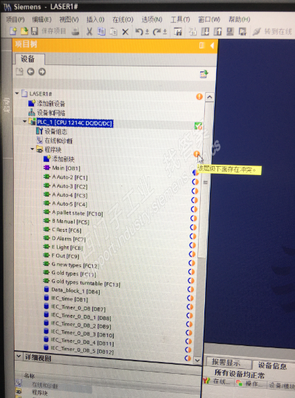

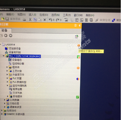

记得直接上传和下载必须是V4.0以上的cpu版本,而你是V3.0的恐怕真的不行。
手头上没有了V3.0版本的cpu,和V11版本的软件测试。
你安装创建一个未知的plc,然后检测---获取这样的方式试试。
