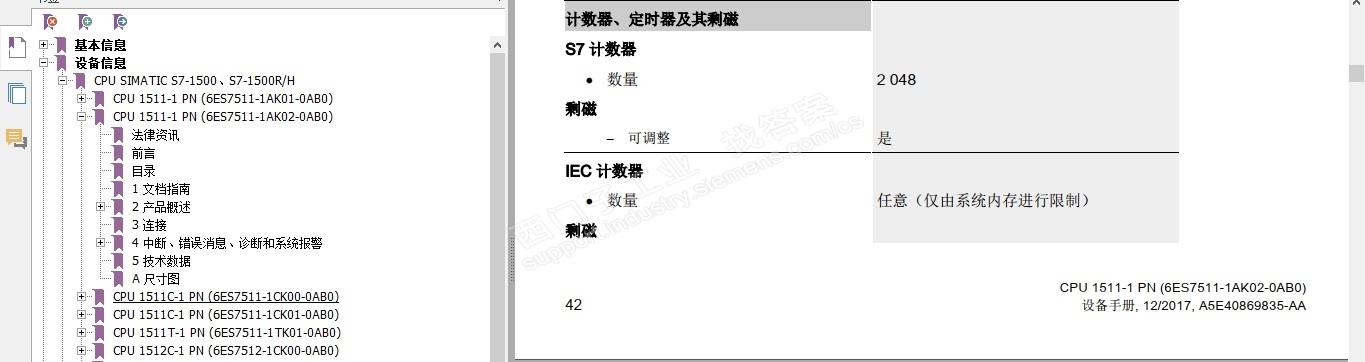

1、
下面原有是 S7 计数器,C1、C2、C3 它有数量限制,CPU 型号不同数量也不同,不需要定义背景数据是比较老的一种计数器,是为了传承早期的STEP7 V5.X 保留的,比如原STEP7 V5.X 中 300、400、1500 的程序就会用到,为了移植方便就保留了原有的。
2、
上面的是 IEC计数器,理论上没有数量限制,需要定义背景数据
对于S7-1500,如何在STEP 7 (TIA Portal) 中定义定时器及计数器?
https://support.industry.siemens.com/cs/cn/zh/view/67585220
