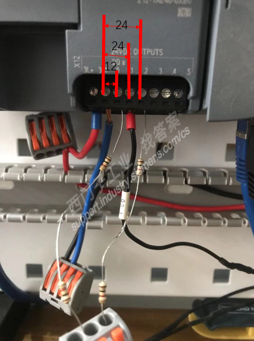

还需要确认一点,您的PTO脉冲输出,是否有脉冲。可以接入到DI高速脉冲输入验证
