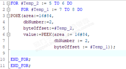

1、
语法没有问题,逻辑有问题,可能不是你想要的结果。
当外循环第一执行时 Temp_2 = 5
此时当内循环第一次执行时 Temp_1 = 7,此时 将DB2.DBB7 赋值给 DB2.DBB5
此时当内循环第二次执行时 Temp_1 = 8,此时 将DB2.DBB8 赋值给 DB2.DBB5
当外循环第二执行时 Temp_2 = 6
此时当内循环第一次执行时 Temp_1 = 7,此时 将DB2.DBB7 赋值给 DB2.DBB6
此时当内循环第二次执行时 Temp_1 = 8,此时 将DB2.DBB8 赋值给 DB2.DBB6
最后的结果是,DB2.DBB5、DB2.DBB6、DB2.DBB8 的值都是 DB2.DBB8 的值

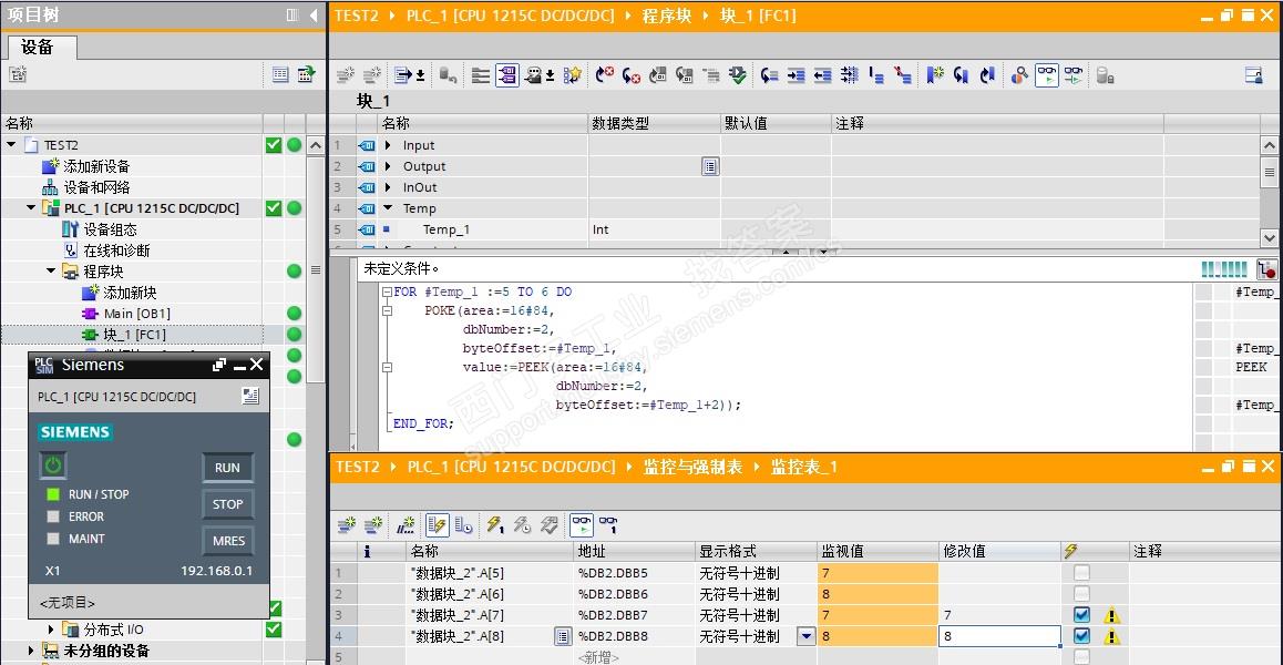

2、你是想将 DB2.DBB7、DB2.DBB8 平移到 DB2.DBB5、DB2.DBB6 的话,那就用一个循环就可以。代码如下,可复制
FOR #Temp_1 :=5 TO 6 DO
POKE(area:=16#84,
dbNumber:=2,
byteOffset:=#Temp_1,
value:=PEEK(area:=16#84,
dbNumber:=2,
byteOffset:=#Temp_1+2));
END_FOR;
如附图
