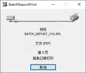

请教一下关于WINCC执行打印作业时反应很慢,很久才弹出打印设置窗口,打印完后一直卡着也无法取消,如何解决避免这样的问题,谢谢!

在线打印确实很慢,打印成PDF,再打印就没这个问题,
本回答有1位钻石用户推荐
可以在画面添加一个“智能对象”——“应用程序窗口”,“窗口内容”选择“Print Jobs”,“模板”选择“All Jobs - Context Menu”,来在线管理项目中打印作业
