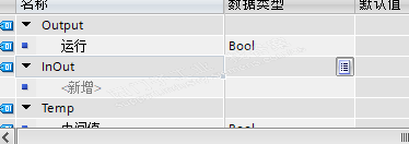

这问题提的,数据块DB如何来关联input、output、inout管脚?
创建FB函数块时,在调用时会自动生成一个背景数据,与FB程序的变量关联。
如果是描述的是FB,那么,这些定义是用户自定义部分,是根据控制需要按输入、输出、输入_输出、state、temp及数据类型创建的,创建好这些接口变量,调用时系统会自动生成这些接口,用户填写实际参数就可以了。
