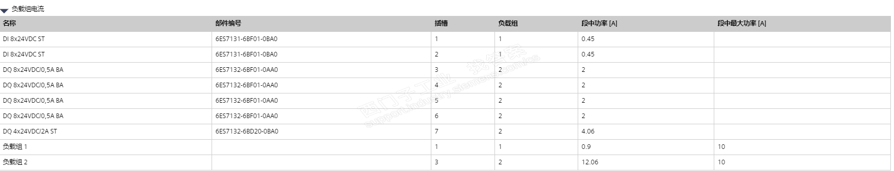

在 STEP 7 (TIA Portal) 中如何为 S7-1500 配置电源以保证所有模块供电电源充足。
https://support.industry.siemens.com/cs/document/73191930
引用网友f1968 贴关于PM和PS模块有什么区别?
http://www.ad.siemens.com.cn/service/answer/solution.aspx?Q_ID=141707&cid=1077
补充:
ET200SP 各电位组可使用的 I/O 模块数取决于以下因素:
1. 该电位组上运行的所有 I/O 模块的电源总需求
2. 从外部连接到该电位组的所有负载的电源总需求
根据第 1 项和第 2 项计算得出的总电流不得超过 10 A
