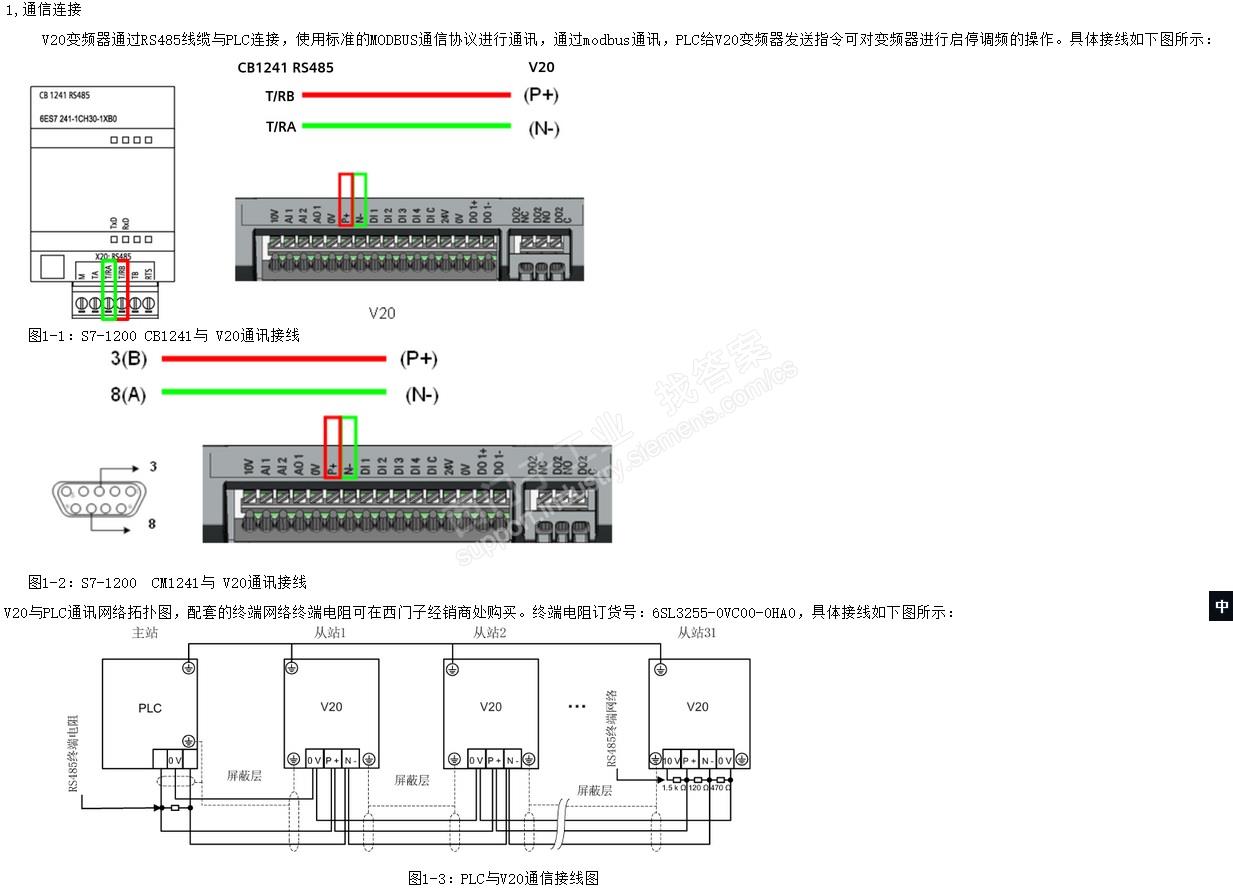

增加 RS485 通讯模块或通讯板接线如图,从这个链接中可看到物理网络连接,及端子定义
S7-1200和V20 的USS通讯
http://www.ad.siemens.com.cn/productportal/Prods/V20/08Comm/uss_s71200.html
V20 USS通讯
http://www.ad.siemens.com.cn/productportal/Prods/V20/08Comm/uss.html
