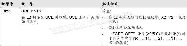

电机和线路有问题,都报F026,检查一下装置:
1. 除尘
2 .测量功率器件模块是否正常,有无特性缺陷
3 .+24V是否正常
4. 检查电机电缆、绕组绝缘
5.在更换功率器件之前,好好检测一下变频器的驱动板是否工作正常
上述检查的都没有问题,变频器也更换过了,问题应该就是CUVC板了。如果排查不了,建议咨询西门子客服4008104288
