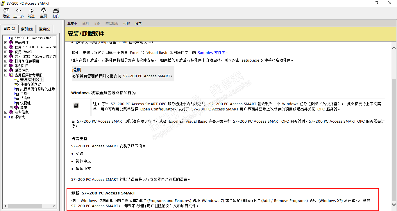

卸载后主机是否重启了
卸载后,手动把C:\Program Files (x86)\Siemens\S7-200 PC Access SMART目录删除,重启主机登录管理员用户再尝试重新安装
