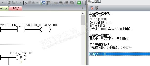

有时候,用户编写的程序离线编译的时候提示没有任何错误,但是下载时会遇到如图12下载错误 所示的报错信息,下载过程也会被终止。
出现上述错误的原因是程序中使用了超出S7-200 SMART CPU 范围的资源,比如:S7-200 SMART CPU 只有1024个上升沿P或下降沿捕捉N指令资源,如果用户在程序中使用了超过1024个,就会遇到该错误提示。
