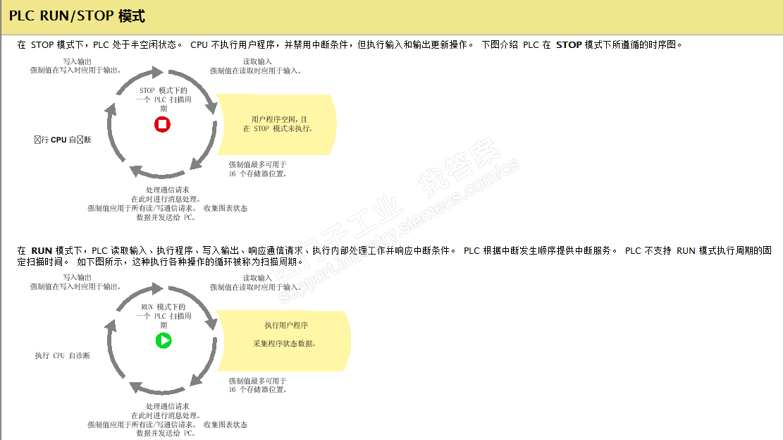

图片是S7-200 SMART PLC在 STOP与RUN 模式下的扫描时序,其它PLC大同小异
具体内容可查看PLC系统手册
