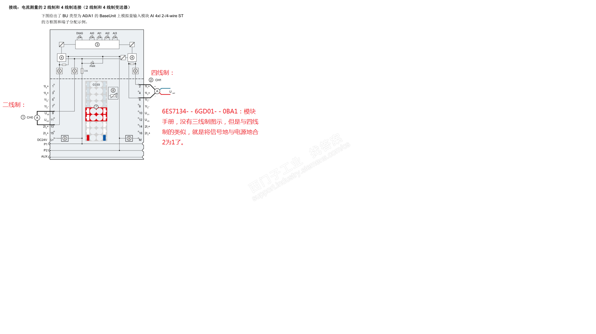

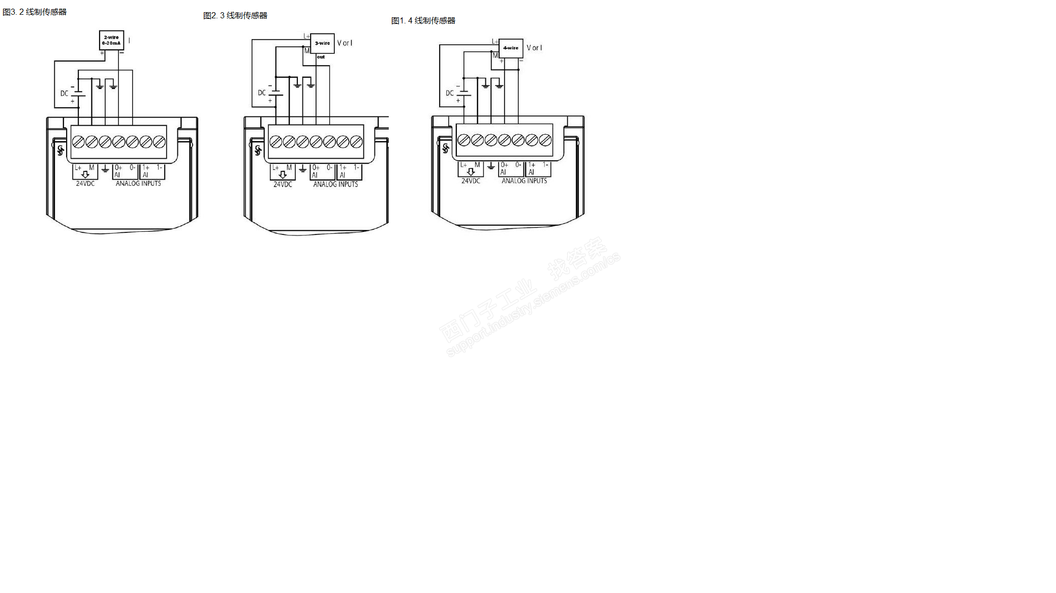

看似比较简单的电流输入接线,只能是理解了才是问题的关键。
我截图说明问题,图示:忘了上传6ES7134- - 6GD01- - 0BA1模块的接线:
