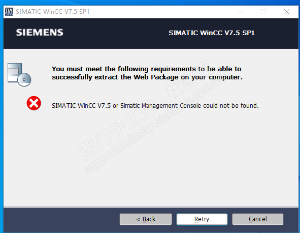

你的软件是升级包,不是完整安装包,你需要先安装7.5然后再安装7.5 sp1。
