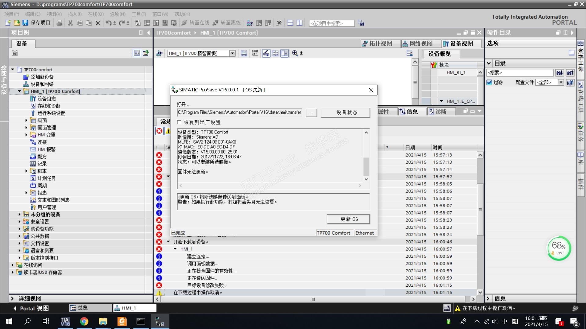

如果更新失败了 就恢复出厂设置再重新更新
OS更新的过程中禁止断电
