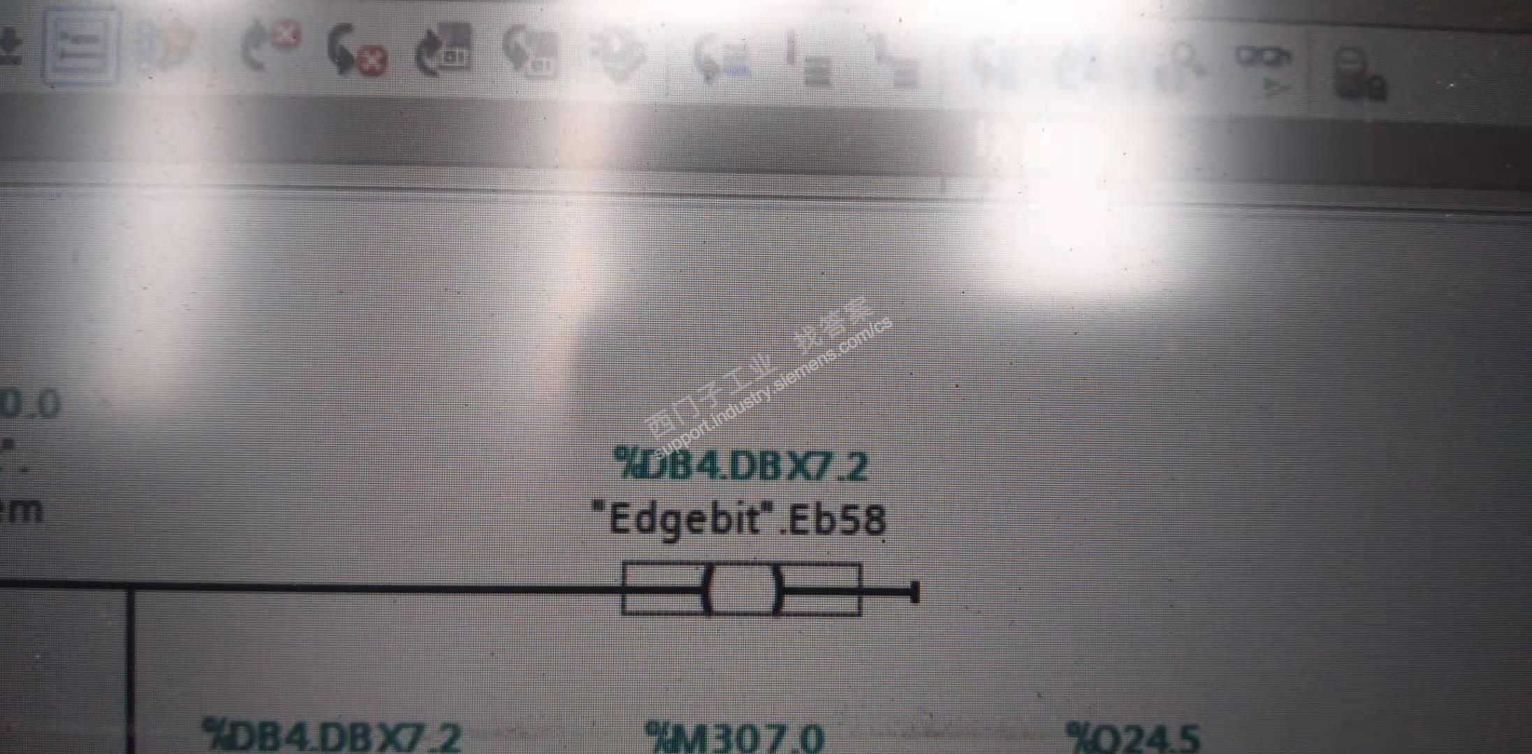

没有P的为线圈,即前面通路不断,EB58就一直为1.通路断开后变为0;
有P的当通路接通时EB58置位一个循环周期,之后变为0.将数据储存在EB59內。
即当前侧通路接通时,EB58先置为1,一个循环周期后变为0.EB59置为为1一直到通路断开后,变为0。
