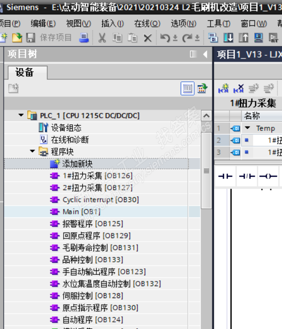

这个OB块你新建时,自己去定义OB块的块号。至于你什么时候调用OB125块,这个要看你程序调用条件,你这截图没有调用OB125块的程序。详细参考下面组织块介绍。
组织块_S7-1200:
http://www.ad.siemens.com.cn/productportal/prods/s7-1200_plc_easy_plus/smartsms/009.html
OB组织块介绍:
主程序组织块:
补充问题回答:
扫描时按照先后顺序来扫描,数字越小,扫描就优先级高一些。OB块后面数字越小扫描优先级越大,也就是先扫描数字小的在扫描数字大的。
