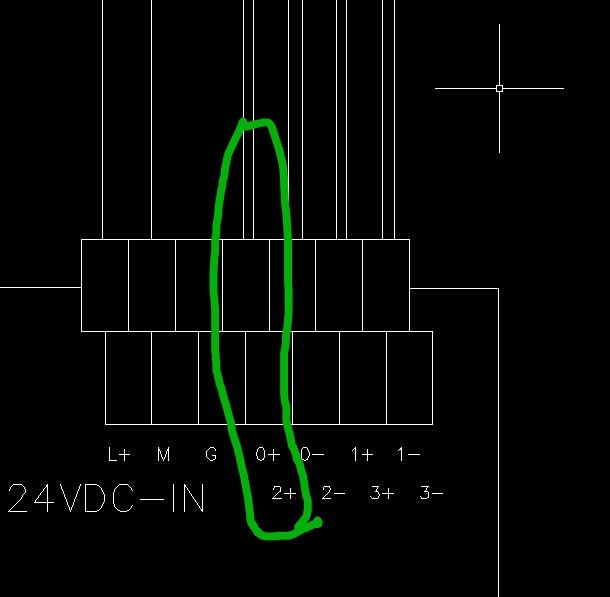

根据你的模拟量通道组态设置来决定你实际接哪个模拟量输入通道,比如你要用的这个模拟量信号X定义的这个EM AE08模拟量模块通道0,那么这个模拟量的信号线接在通道0+和0-上,在上面一层;如果模拟量信号X定义的这个EM AE08模拟量模块通道2,那么这个模拟量的信号线接在通道2+和2-上,在图示下面一组。
实物接线和软件中模拟量通道组态设置要保持一致。
