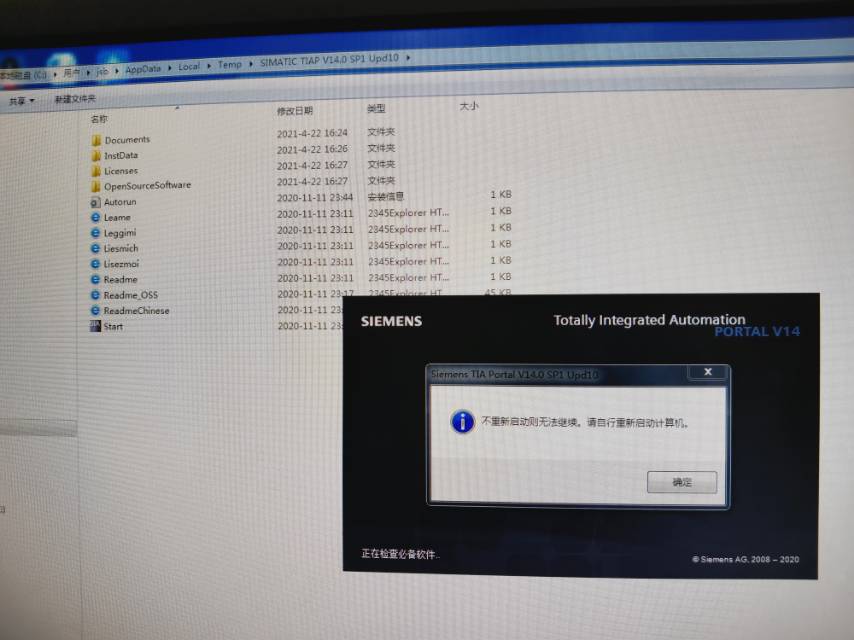

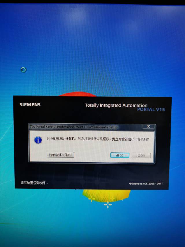

点击操作系统的左下角的搜索按钮,在搜索框中键入regedit,,然后回车,运行注册表编辑器。
在注册表目录: HKEY_LOCAL_MACHINE\SYSTEM\CurrentControlSet\Control\Session Manager下找到PendingFileRenameOperations,直接用鼠标右键点击,然后选择删除。
不用重新启动电脑,继续软件安装即可。
你用的系统启用了缓存快速启动,有记忆性(比如用了傲腾内存之类的加速了),所以系统缓存始终记录你重启前的信息。
