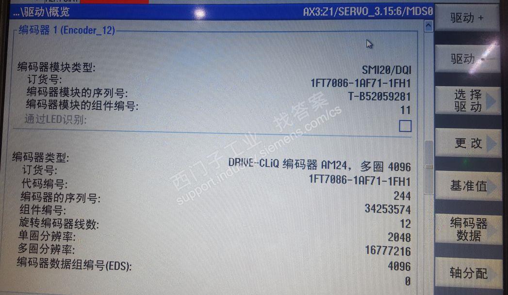

1、 更换后,会有207955:电机已经更改,硬件需要确认等报警,在诊断里,右侧垂直栏确认硬件,会自动重启。
2、然后进入调试--驱动里,找到你要配置的轴,按右侧垂直栏的更改,在里面按提示选择电机型号,编码器等等,做完后就可以了。
但这样配置后,轴驱动数据就变了,以前的的驱动数据都会被覆盖掉,所以不一定能正常运行,可能需要重做优化。
