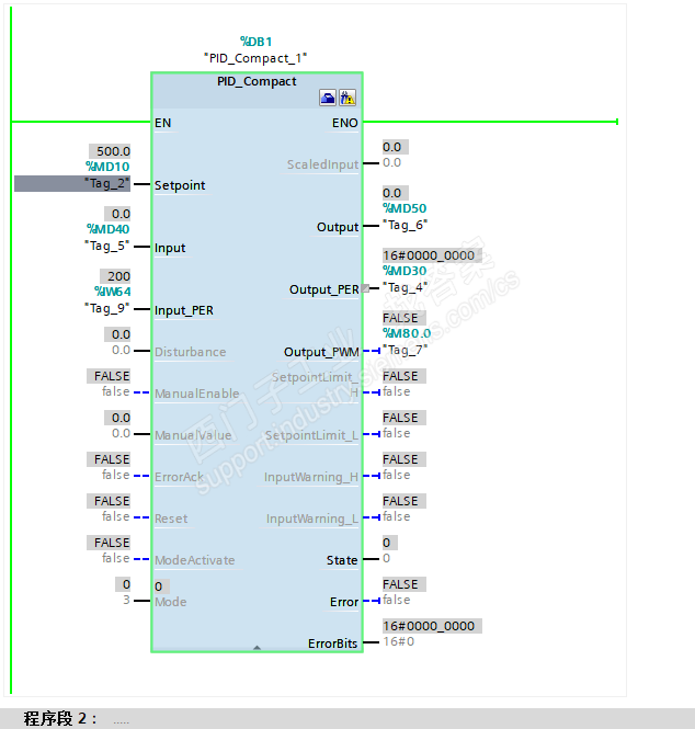

1、State = 0:未激活,可使用输入参数 Mode 和 ModeActivate 处的上升沿更改工作模式:
NODE=0,工作模式由以下沿激活:
ModeActivate 的上升沿
Reset 的下降沿
ManualEnable 的下降沿
如果 RunModeByStartup = TRUE,则冷启动 CPU
2、《1200PID功能》
http://www.ad.siemens.com.cn/productportal/prods/s7-1200_plc_easy_plus/smartsms/070.html
