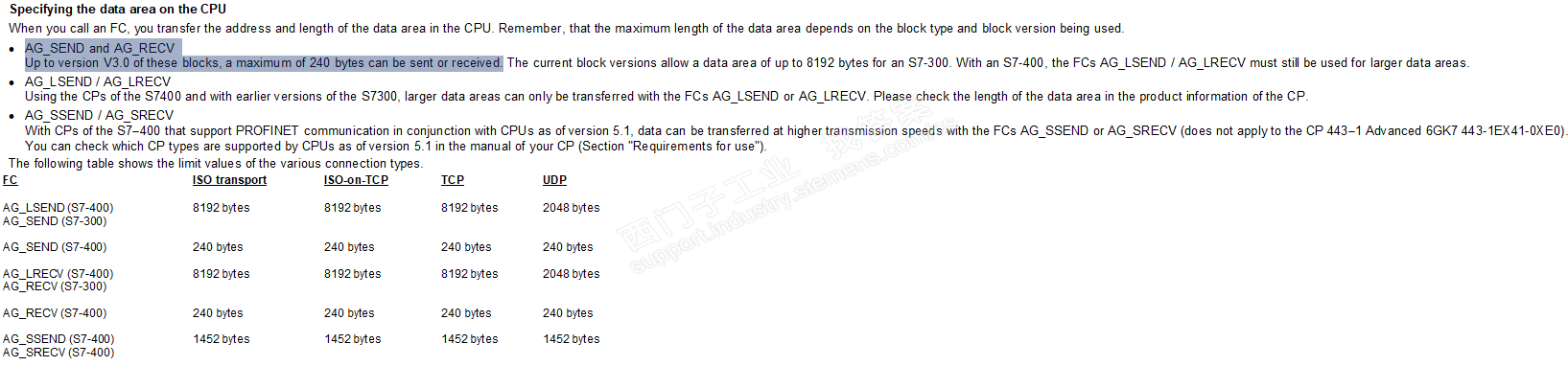

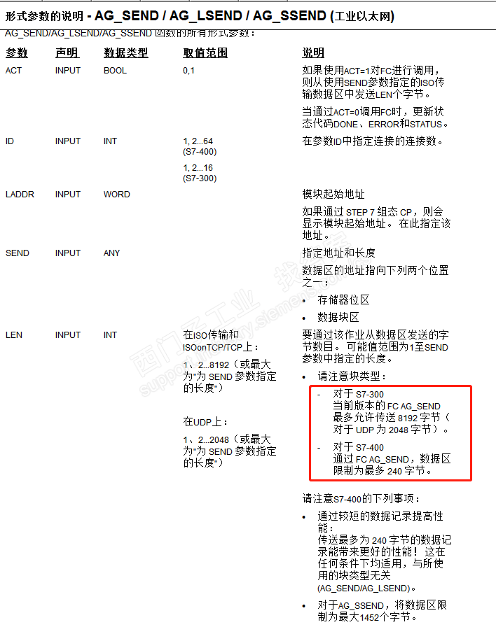

我在使用手册上面看到FC5在S7-300里面最多可以传送8192个BYTE,但是实际上我只能传送240个BYTE到电脑里面。
我看手册里面写的是当S7-400使用FC5的时候会有240个BYTE的限制啊,有大神知道是怎么回事么?
