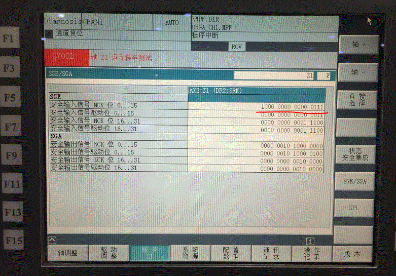

27002 轴 %1 运行停车测试
参数: %1 = 轴号
说明: 通过将SGE 设置为 " 测试停止选择" 对关闭路径是否正常工作进行测试。
反应: - 报警显示。
处理: 该信息仅供用户参考。
程序继续: 报警原因和报警提示会 同时消失。不需要其它
在超过延迟时间之后报警自动消失,该延迟时间是在MD
$MA_SAFE_PULSE_DIS_CHECK_TIME 中定义的,并且当控制系统识别脉冲已被删除
后,即:测试成功终止后,清除SGE 的" 测试停止选择" 状态。失败的测试可通过带有错
误代码1005 的报警27001 或报警27024 来识别。
请参考手册 P363
